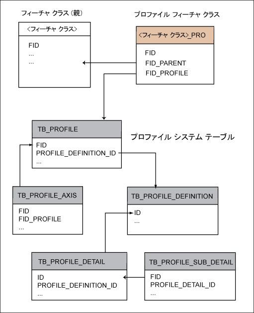

プロファイル システム テーブルには、次の表に示すようにインダストリ モデルのプロファイルの環境設定が格納されます。プロファイル デザイナーを使用して、環境設定を編集します。
テーブル |
説明 |
TB_PROFILE |
プロファイルの原点を格納するポイント フィーチャ クラス。 |
TB_PROFILE_AXIS |
プロファイルの軸を格納するライン ストリング フィーチャ クラス。 |
TB_PROFILE_DEFINITION |
プロファイル定義を格納します。 |
TB_PROFILE_DETAIL |
プロファイル詳細を格納します。 |
TB_PROFILE_SUB_DETAIL |
プロファイルの副詳細を格納します。 |
