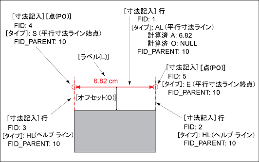

複数のタイプの平行寸法記入があります。寸法記入タイプに応じて、システムは LINE_TYPE 属性および POINT_TYPE 属性を使用してポイントとラインを区別します。表示モデルで、これらの属性を使用して寸法記入画層のスタイルを設定します。
データ モデル: 平行寸法のコンポーネント
平行寸法記入は、下の表に示すようにポイントとラインで構成されています。
平行寸法記入のタイプ |
説明 |
AC = 完全平行 |
ラインとラベルなど、既定の平行寸法記入構成コンポーネント:
AA = 平行な横軸のみ |
横座標が描画され、座標寸法線が描画されない平行寸法記入。構成コンポーネント:
平行寸法テキストのみ |
ラベルのみがあり、横座標、座標寸法線がない平行寸法記入。たとえば、図面にラインなしで建物のエッジの長さを表示します。構成コンポーネント:
