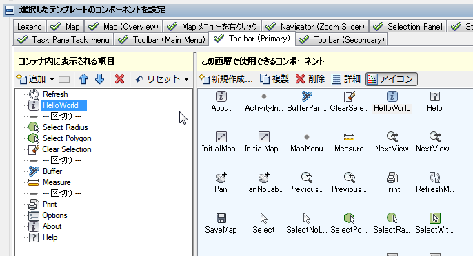

ウィジェット情報ファイルは、マスター ウィジェット タイプを定義します。ProdStudio はこのタイプを使用してウィジェットのインスタンスを作成し、それらをフレキシブル Web レイアウトに追加します。サンプルのフレキシブル Web レイアウトでは、既にこのウィジェットがメニューに追加されています。新しいインスタンスをフレキシブル Web レイアウトの別の場所に追加したい場合は、次の手順を実行します。
  1. 新しいコンポーネントを配置するコンテナのタブを選択します。

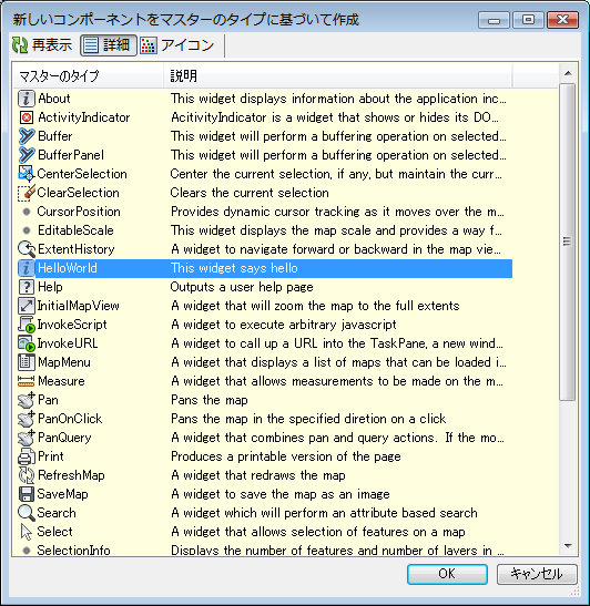

  2. [この画層で使用できるコンポーネント]セクションで、[新規作成]をクリックします。
  3. マスター ウィジェット タイプのリストが表示されます。マスター タイプを選択して[OK]をクリックします。
  4. これにより、マスター タイプの新しいインスタンスが作成されます。必要に応じて、ウィジェットのパラメータを変更します。
  5. このウィジェットをコンテナ内のアイテムのリストにドラッグして、レイアウトに追加します。
