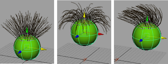

チューブ付きストロークにスプリング エフェクトを追加する
チューブ付きストロークにスプリング エフェクトを追加すると、外部からの力に機敏に反応するような感じをチューブに与えることができます。スプリング付きチューブが配置されたサーフェスの動きをアニメートすると、チューブが自然に反応するように見えます。
チューブ付きストロークにスプリング エフェクトを追加すると、チューブをスプリングのように動かすためのエクスプレッションが自動的に作成されます。エクスプレッション エディタ(Expression Editor)を使用して、このエクスプレッションを自由に編集することができます。
