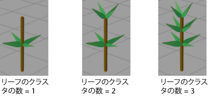

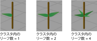

個々のリーフは、大枝または小枝上の特定の位置を中心とする放射状のクラスタ内に作成されます。このアトリビュートでは、各クラスタ内のリーフの数を指定します。
リーフの開始点(Leaf Start) (下記参照)で指定される位置と大枝またはチューブの末端との間に作成されるリーフ クラスタの数を指定します。

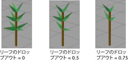

より自然な外観を実現するために、ランダムに剪定されるリーフの比率を指定します。リーフのドロップアウト(Leaf Dropout)が 0 である場合は、クラスタ内のリーフ数で指定された数のリーフが各クラスタ内部でそのまま作成されます。リーフのドロップアウト(Leaf Dropout)が 1 である場合は、すべてのリーフが剪定されます。

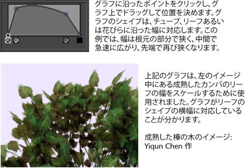

2 値間の単純なリニア補間ではなく、グラフを使用して根元からリーフの先端までの幅を制御することを可能にします。ブラシ タイプ(Brush Type)のメッシュ(Mesh)と共に使用すると、リーフのプロファイルを制御することができるのと同様に、球のようにシェイプを定義することができます。前のプリセットが動作するように、幅のスケール(Width Scale)は現在の幅のスケールとして適用され、既定値は 1.0 になっています。

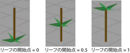

チューブ上でリーフが最初に現れる位置を指定します。たとえば、リーフの開始点(Leaf Start)を 0.5 に設定すると、セグメント単位で測ってチューブの中間の位置にリーフが現れます。このアトリビュート値を小さくすると、リーフの開始位置がチューブの付け根の方に移動します。

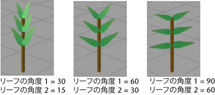

これらのアトリビュートでは、リーフ クラスタと元の大枝がなす角度の範囲を設定します。作成された最初の(付け根に最も近い)リーフ クラスタはリーフの角度 1 (Leaf Angle 1)を使用し、作成された最後の(先端部に最も近い)リーフ クラスタはリーフの角度 2 (Leaf Angle 2)を使用します。リーフ クラスタの角度は、これら 2 つのクラスタの間でリニアに変化します。

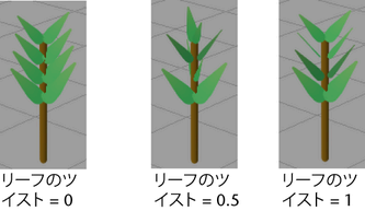

元の大枝の回りでリーフ クラスタをどの程度ねじるかを指定します。0 を指定すると、すべてのリーフ クラスタが大枝に沿って直線上に並びます。正または負の値を指定すると、元の大枝の上で回転した(ねじれた)位置に後続の小枝クラスタが配置されます。

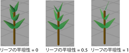

リーフの薄さを指定します。リーフの平坦性(Leaf Flatness)を 0 に設定すると、リーフはチューブになります。1 を指定すると、リーフは完全に平坦になります。

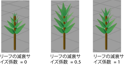

個々のリーフに適用されるサイズ係数を指定します。1 を設定すると、すべてのリーフが同じサイズになります。値が小さくなるに従って、大枝の先端へ向かってリーフのサイズが減少します。1 よりも大きい値を指定すると、枝の先端部に近いリーフが大きくなります。
