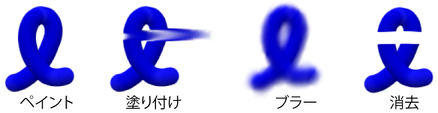

ペイントに使用するブラシのタイプを選択します。ブラシのアトリビュートによって定義されたシェイプがすべてのブラシ タイプで使用されます。
定義されたブラシ アトリビュートに従って、ストローク パスにペイントを適用します。
キャンバスまたはシーンに既に適用されたペイントを指でこすったように変形します(汚れた感じになります)。ストロークにフェイク シャドウが使用されている場合(「シャドウ エフェクト(Shadow Effects)ブラシ設定」の「フェイク シャドウ(Fake Shadow)」を参照)、シャドウも変形します。
キャンバスまたはシーンに既に適用されたペイントの外観をぼかします。ストロークにフェイク シャドウが使用されている場合(「シャドウ エフェクト(Shadow Effects)ブラシ設定」の「フェイク シャドウ(Fake Shadow)」を参照)、シャドウもぼかします。
キャンバス上では、ブラシのシェイプを保ったまま、ペイントされたピクセルからカラーを除去し、元のキャンバスをクリア カラー(Clear Color)で再表示します。詳細については、キャンバスからペイントを消去するを参照してください。
シーン ペインティング ビューで、消去(Erase)ブラシと重なったペイント スタンプのピクセル カラーは黒(アルファ値 0)で置き換えられます。
消去(Erase)タイプのブラシでペイントすると、アルファ値が小さくなるため、テクスチャ上やシーン内の穴を消すことができます。

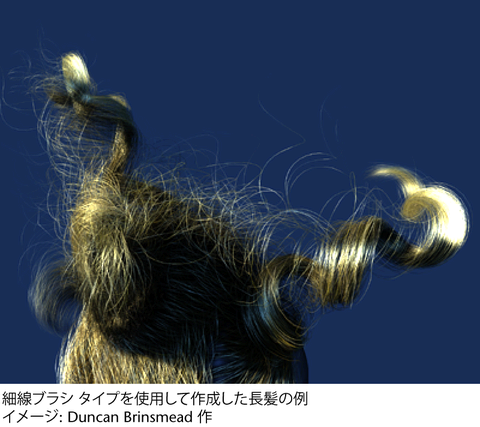

細線(ThinLine)ブラシを使用すると、多数の細いチューブをペイント(Paint)ブラシより早くレンダーできます。このブラシ タイプでは、一連のブラシ スタンプではなく、アンチエイリアシングされたラインの直接描画を利用しています。マルチストリーク(Multi Streak)方法は、細線(ThinLine)ブラシ タイプを使用しているときでも使用可能です。マルチストリーク(Multi Streak)方法と組み合わせれば、細線(ThinLine)ブラシ タイプではペイント(Paint)ブラシ タイプよりもヘアの描写が 100 倍早く、線のディテールにも優れています。さらに、マルチストリーク(Multi Streaks)を使用して、濡れたヘアの塊など、新しい外観を表現できるようになります。

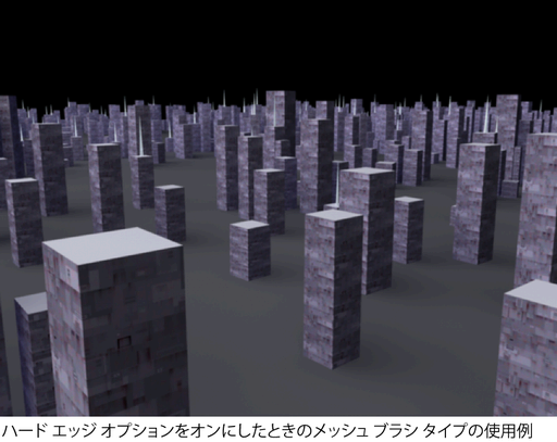

ブラシ スタンプの代わりに三角化されたチューブを使用して、ペイント エフェクト(Paint Effects)をレンダーします。その結果、正確な円錐状のジオメトリを作成し、そのサーフェスにテクスチャをぴったりマップすることができます。平坦なサーフェスをレンダーした場合、ペイント(Paint)のブラシ タイプ(Brush Type)を使用したときよりも高い精度が得られます。ペイント(Paint)のブラシ タイプ(Brush Type)は一般に、ソフトで不定形の空間領域を表現するのに適し、メッシュ(Mesh)のブラシ タイプは硬質のサーフェスの表現に向いています。
メッシュ(Mesh)のブラシ タイプ(Brush Type)を使用して、遠方から見てなるほどと思わせるだけでなく、クローズアップにも耐えるペイント エフェクト(Paint Effects)樹木と植物を作成することができます。硬質な端のジオメトリ(建物)のようなシェイプを作成することもできます。また、メッシュ(スペキュラ ハイライトを含む)にピクセルごとにライティングできます。そのほか、このブラシには組み込みの環境マップがあります。これは反射性のサーフェスをシミュレートするのに便利です(「メッシュの環境反射(Mesh Environment Reflections)ブラシ設定」を参照)。三角形のディスプレイスメントおよびバンプ マッピングを使用すると、メッシュ サーフェスの詳細を表現できます(「テクスチャリング(Texturing)ブラシ設定」を参照)。三角形はメモリに保存されず、レンダー時に生成されます。したがって、メモリ不足を心配することなく多数の三角形を使用できます。

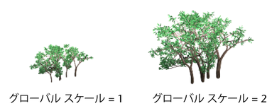

ブラシ アトリビュートの値を共通の係数によって調整する場合は、グローバル スケール(Global Scale)を設定します。このグローバル スケールによってペイント エフェクトが一様にスケールされるため、同じエフェクトを異なるサイズでペイントすることができます。
