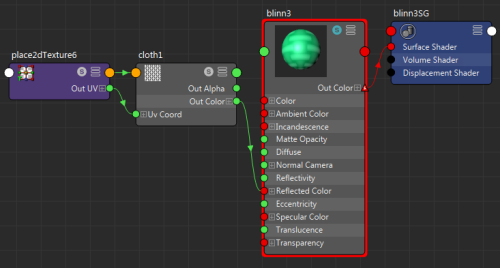

Blinn シェーダ(Blinn)マテリアル スウォッチでスペキュラの減衰(Specular Roll Off)のエフェクトをよりはっきりさせるには、反射カラー(Reflected Color)にテクスチャを割り当てます。
