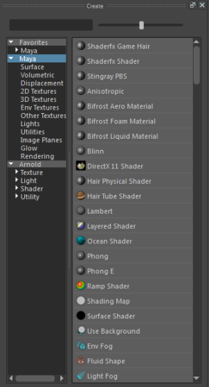

作成(Create)タブ
ハイパーシェード(Hypershade)を最初に開いたときには、左下に作成(Create)パネルが表示されます。このパネルからノードを選択し、さまざまなレンダリング エフェクトを作成できます。
シーンに追加するには、作成(Create)タブのノードをクリックします。詳細については、「、ハイパーシェードでノードを作成して接続する」を参照してください。

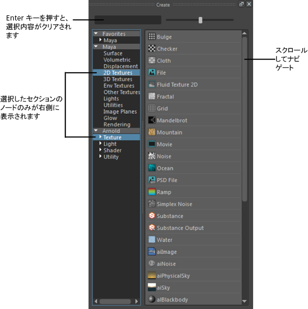

1 つまたは複数のセクションを選択します。選択したセクションのノードのみが右側のパネルに表示されます。選択内容をクリアするには、検索領域で[Enter]キーを押します。
スクロール バーを使用して作成(Create)タブをナビゲートし、クリックして必要なノードを作成します。
レンダー ノードを検索する
作成するレンダー ノードのキーワードを入力します。キーワードを入力すると、リアルタイムに作成(Create)タブの右側のパネルが更新され、入力内容に一致する名前のレンダー ノードのみが表されます。
お気に入り(Favorites)
お気に入り(Favorites)リストを作成すると、頻繁に使用するノードへのアクセスが簡単になります。
シェーダをお気に入り(Favorites)リストに追加するには、中マウス ボタンを使用して、シェーダをお気に入り(Favorites)までドラッグします。または、シェーダを右クリックしてお気に入りに追加(Add to favorites)を選択します。ハイパーシェード(Hypershade)を使用してカテゴリのお気に入りをソートすると、シェーダを見つけやすくなります。
