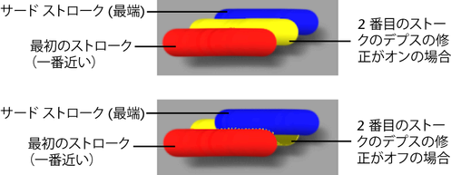

このオプションを使用するには、深度(Depth)がオンになっている必要があります。深度の修正(Modify Depth)をオンにして、深度チャネルにペイントします。ストロークに深度チャネルがあるときに深度の修正(Modify Depth)をオフにすると、シーン内でより近くにあるストローク、および後に作成されるストロークの背後にストロークが表示されます(下図の例を参照)。
