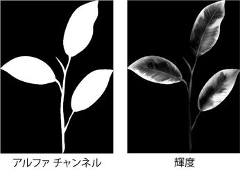

他のプログラムで作成したイメージ ファイルを読み込んで、そのアルファ チャネル値や輝度をアトリビュート マップとして使用することができます。アルファ チャネルとは、イメージの不透明度を格納するイメージ内のチャネルです。アルファ チャネルを持たないイメージもあります。輝度(Luminance)とは、イメージの明暗度を指します。
アトリビュート マップの値はグレー スケールで表されます。黒は値 0 を表し、白は値 1 を表します。

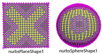

アーティザンを複数のサーフェスに適用して作成したアトリビュート マップ(次のセクション、「アトリビュート マップを書き出す」を参照)を元の各サーフェスにそれぞれ読み込む場合は、アトリビュート マップのファイル名がサーフェスのファイル名と一致していなければなりません。また、読み込む時に、アトリビュート マップの再割り当て(Reassign Attribute Maps)オプションをオンに設定しておく必要があります。
たとえば、次の 2 つのサーフェスを作成して、アトリビュート マップを書き出し、そのマップに xando という名前を付けたとします。
この場合、xando_nurbsPlane1_nurbsPlaneShape1 と xando_nurbsSphere1 _nurbsSphereShape1 という名前の 2 つのファイルが作成され、これらのファイルに各サーフェスのアトリビュート マップが別々に保存されます。
これらのアトリビュート マップを元の同じサーフェスに読み込む場合は、上記の「アトリビュート マップを読み込むには」の手順 1 から 6 を実行します。手順 7 において、ベース ファイル(xando)を選択するか、各サーフェスのアトリビュート マップが保存されているファイルの 1 つ(xando_nurbsPlane1_nurbsPlaneShape1 または xando_nurbsSphere1_nurbsSphereShape1)を選択して読み込みを実行すると、選択されたファイルがそれぞれ適切なサーフェスに自動的にマップされます。
次の例では、押し込み操作を指定したジオメトリのスカルプト ツール(Sculpt Geometry Tool)を選択して、アトリビュート マップを読み込んでいます。
アトリビュート マップの再割り当て(Reassign Attribute Maps)オプションをオンに設定していない場合は、読み込まれるファイルが両方のサーフェスにマップされます。
