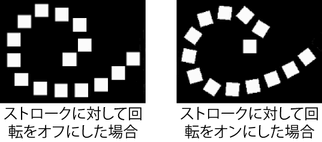

均一に円を描いていないブラシ シェイプの位置合わせを決定します。ブラシを動かす方向に対してスタンプ シェイプの位置合わせをするには、このオプションをオンにします。アップ ベクトルに対してスタンプ シェイプを位置合わせするには、このオプションをオフにします。視点を変更しても、ブラシ スタンプの方向は変わりません。

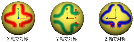

対称を行うには、このチェック ボックスをオンにします。
(このオプションを使用するには、対称(Reflection)オプションをオンにする必要があります。)
既定では、選択領域のバウンディング ボックスの中心が対称軸になります。対称軸を原点にするには、このチェック ボックスをオンにします。この機能は、たとえば、尾が片側にカールした生物の場合など モデルが完全に対称ではない場合に便利です。
対称の基準とする軸をチェックします。対称の原点は、選択領域のバウンディング ボックスの中心となります。

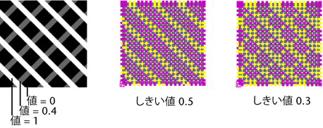

選択範囲ペイント ツール(Paint Selection Tool)のみで使用可能です。ツールのセレクション タイプの影響を受ける最小値が設定されます。たとえば、ペイント操作(Paint Operation)タイプを選択(Select)に設定し、しきい値(Threshold)を 0.5 に設定している場合は、0.5 以上の読み込み値がマップされている頂点のみが選択されます。

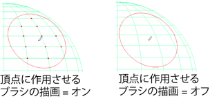

ブラシやサーフェスがどのように表示されるかを定義します。
シーン ビューでペイント ツールを表示するときは、このオプションをオンにします。
サーフェスのペイント時にペイント ツールのブラシのアウトラインを表示するときは、このオプションをオンにします。サーフェスのペイント時にブラシ ポインタのみを表示するときは、このオプションをオフにします。既定では、ペイント時のブラシの描画(Draw brush while painting)はオフです。
ペイント中の反応が遅い場合は、このオプションをオフにしてみてください。これにより、オーバーレイ プレーンがなくても、グラフィックス カードのパフォーマンスが大きく向上します。
選択したサーフェスでポインタを移動するときにペイント ツールのブラシのアウトラインを表示する場合は、このオプションをオンにします。この設定をオフにすると、選択したサーフェスでポインタを移動するときにブラシのアウトラインが表示されません。

選択したサーフェスでブラシを滑らせる際にジオメトリのスカルプト ツール(Sculpt Geometry Tool)が作用する頂点をハイライトするときは、このオプションをオンにします。ジオメトリのスカルプト ツール(Sculpt Geometry Tool)の詳細については、「ジオメトリのスカルプト ツール(Sculpt Geometry Tool)の概要」を参照してください。

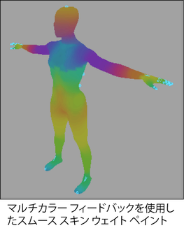

スキン ウェイト ペイント ツール(Paint Skin Weights Tool)のみ。スキニングされたジオメトリ上のペイントされたスキン ウェイトの配分をマルチカラー フィードバックとして表示するには、この設定をオンにします。スキニングされたジオメトリに表示されるカラーはスケルトンのジョイントとボーンのカラーに対応しており、各ジョイントが影響を与えるスキンの領域を示しています。頂点(Vertex)モードのとき、またはスキン ウェイト ペイント ツール(Paint Skin Weights Tool)の使用時に、シーン ビューでマルチカラー フィードバック(Multi-color Feedback)を確認することができます。

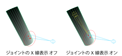

このオプションをオンにすると、ワイヤフレーム ジョイントがペイントするメッシュの上に表示されます。これにより、シェーディング モードでメッシュを表示できるため、ワイヤフレームとシェーディングの表示を切り替えることなく、ワイヤフレーム インフルエンス オブジェクトを簡単に選択できます。
