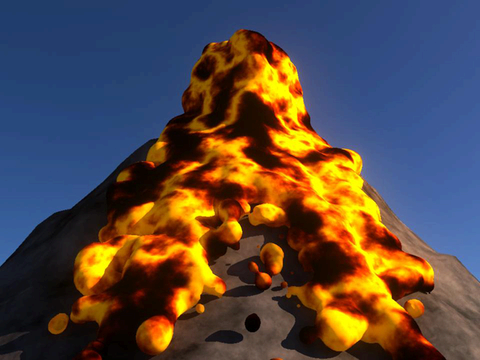

液体シミュレーション(Liquid Simulation)アトリビュートを使用して、nParticle オブジェクトにプロパティを追加し、流れる液体のような外観、動作にすることができます。液体シミュレーション(Liquid Simulation) アトリビュートでは、ゆっくり移動する溶岩、泥はね、液体のしずく、水しぶきなどのシミュレーションを作成できます。「nParticle 液体を作成する」を参照してください。
