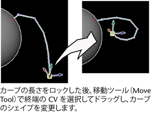

終端の CV を選択して移動することで、カーブの長さをロックしてシェイプを変更することができます。長さのロックに加え、カーブの修正(Modify Curves)メニューの他の項目である、直線化(Straighten)、スムーズ(Smooth)、カール(Curl)、ベンド(Bend)、曲率のスケール(Scale Curvature)などを使用してカーブのシェイプを変更することができます。

カーブの編集中に長さのロック(Lock Length)を使うには
