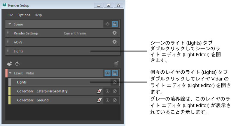

レンダリングの設定(Render Setup)エディタ上部のライト(Lights)タブをクリックし、ライト エディタ(Light Editor)を開きます。これにより、シーン(またはマスター)レイヤのライト エディタ(Light Editor)が開き、シーン内のすべてのライトがリストに表示されます。ライト エディタ(Light Editor)の詳細については、「ライト エディタ(Light Editor)でシーン内のライトを作成、グループ、および修正する」を参照してください。
既定でライトがレイヤに自動的に追加されます。ただし、レイヤ内のライトにオーバーライドを作成するには、まずシーン(Scene)設定からライト(Lights)タブをレイヤにドラッグ アンド ドロップする必要があります。これで、レイヤのライト エディタ(Light Editor)を表示できます。

レイヤごとにライト エディタ(Light Editor)を開くには、各レイヤのライト(Lights)タブをダブルクリックします。マスター レイヤ(シーン)のライト エディタ(Light Editor)に戻るには、レンダリングの設定(Render Setup)エディタ上部のライト(Lights)タブをダブルクリックします。

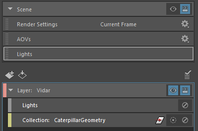

特定のレイヤ(シーン レイヤを含む)のライト エディタ(Light Editor)を表示すると、対応するレイヤのライト(Lights)タブの境界線が灰色で表示されます。
また、ライト エディタ(Light Editor)には、グローバル モード(Global Mode)またはレイヤ モード(Layer Mode)のどちらのモードであるかが表示されます。さらに、ライト エディタ(Light Editor)が属するレイヤがウィンドウ上部に表示されます。
各レイヤのライト エディタ(Light Editor)を表示すると、ライト エディタ(Light Editor)のタイトル バーにはレイヤ モード(Layer Mode)と表示され、レイヤ(Layer)にはレイヤ名が表示されます。

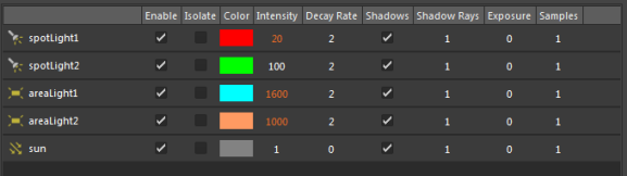

オーバーライド値はオレンジ色で表示されます。オーバーライドを作成すると、レンダリングの設定(Render Setup)エディタに修正したばかりのライトを含むコレクションが、対応するオーバーライドとともに作成されます。

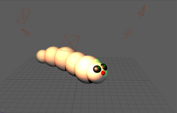

たとえば、spotLightShape1 のアトリビュート エディタ(Attribute Editor)から強度をプロパティ エディタ(Property Editor)に中マウス ボタンでドラッグ アンド ドロップします。

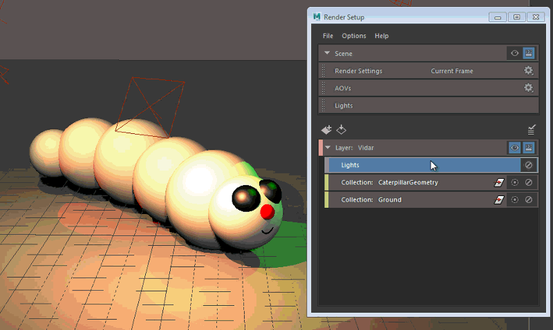

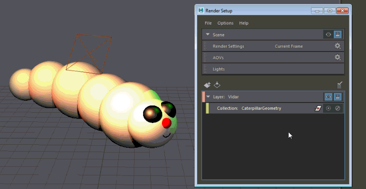

レンダリングの設定(Render Setup)上部のライト(Lights)タブを Vidar レイヤに中マウス ボタンでドラッグ アンド ドロップし、レイヤにライトのオーバーライドを追加します。

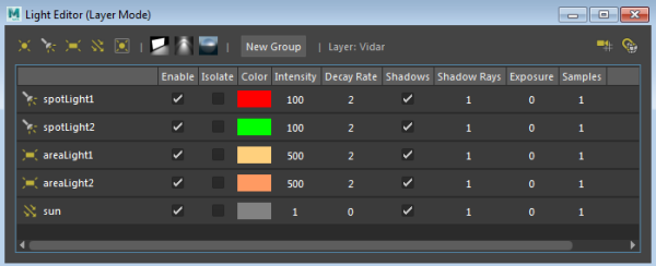

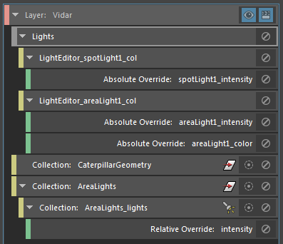

Vidar レイヤ内のライト(Lights)タブをダブルクリックし、そのライト エディタ(Light Editor)を開きます。Vidar レイヤは可視に自動的に設定されます。また、ライト エディタ(Light Editor)には、このレイヤの内容を表すように、レイヤ モード(Layer Mode)とレイヤ: Vidar (Layer: Vidar)が表示されています。

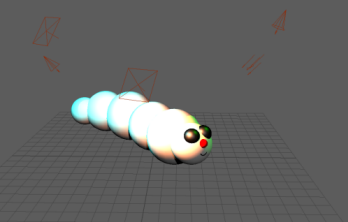

spotLight1 と areaLight1 の強度を変更します。このアトリビュートはライト エディタ(Light Editor)でオレンジ色に表示され、更新されたアトリビュートはシーンに反映されます。また、areaLight1 のカラーも変更します。
LightEditor_spotLight1_col コレクションと LightEditor_areaLight1_col コレクション、およびそれに対応するオーバーライドは、レンダリングの設定(Render Setup)エディタで自動的に作成されます。
分かりやすくするためにコレクション名を AreaLights に変更します。
プロパティ エディタ(Property Editor)に乗算係数を入力します。たとえば、2 の場合は、両方のエリア ライトの強度(Intensity)が 2 で乗算されます。
ライト エディタ(Light Editor)には、絶対オーバーライドと相対オーバーライドの両方が適用された強度(Intensity)の値が表示されます。

オーバーライドされたアトリビュートはオレンジ色で表示され、アニメートされたアトリビュートは赤色で表示されます。
何もオーバーライドされていないアトリビュートは白色で表示されます。また、ロックされたアトリビュートも白色で表示されますが、編集はできません。

レイヤ内のすべてのライトを無効にするには、そのレイヤのライト(Lights)タブの
ボタンをクリックします。
