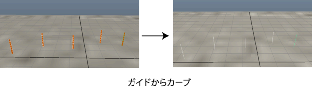

選択したガイドをカーブに変換します。このオプションを使用すると、別のディスクリプションまたはヘア システムに転送するガイドと一致する 1 組のカーブが保存できます。現在のディスクリプションに対しガイドの形状を設定する必要があれば、代わりにカーブとしてのガイド(Guides as Curves)ユーティリティを使用します。
ガイドをカーブに変換した後にガイドをどうするかを設定します。
変換後にガイドとカーブの両方が表示されます。
ガイドがカーブに変換された後に、選択されたガイドを非表示にします。カーブをガイドに変換する場合、XGen が非表示ガイドを表示します。
を使用すると、そのようなガイドの非表示を解除することができます。これを使用しないと、本来のガイドに沿って同じところにガイドがもう 1 つ現れて、望ましくない結果になる可能性があります。「チェック ガイド」を参照して、ガイドが重複しないようにしてください。 これらのカーブに変換された後に、選択したガイドを削除します。カーブをガイドに変換する場合、XGen が新しいガイドを作成します。
