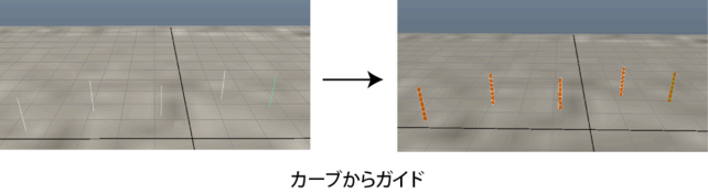

シェイプおよび編集を続けるために、カーブを変換してガイドに戻します。ガイドの編集を終えたら、ガイドからカーブを使用することができます。
編集するディスクリプションの名前が表示されます。
カーブの先端に達するまでガイドが伸長する量を設定します。
カーブのベースから先端までのカーブのシェイプに、ガイドがどの程度密接に沿うかをコントロールします。
カーブとの関係に基づいてガイドを追加することができます。
カーブは、検索タイプ(Search Type)の結果を使用して選択されます。これにより、ガイドが追加される場所が決まります。
ガイドの位置に近いベースを持つカーブが選択されます。
ガイドに関連する名前を持つカーブを選択し、次に、サーフェスにガイドを追加します。
名前の関連付け(Name Association)を選ぶと、先端スナップの量(TipSnapAmount)とカーブの削除(Delete Curves)が無効になります。
ガイドに変換された後に、選択したカーブを削除します。
nHair ダイナミック出力カーブを使用してガイド シェイプとアニメーションを駆動するときは動的リンクを保持(Preserve Dynamic Link)をオンにします。「nHair を使用したアニメーション ガイド」を参照してください。
