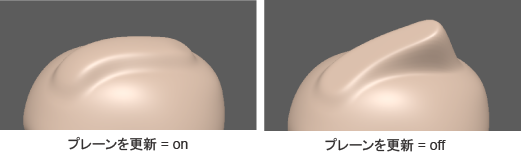

プレーンを更新(Update Plane)
- フラット化(Flatten)、ワックス(Wax)、削り取り(Scrape)、フィル(Fill)、および増幅(Amplify)の各ツール専用です。ストローク内の各スタンプの更新に対して、下にあるツール プレーンを再計算しますオン(既定)の場合は、ツールは、スカルプトされたサーフェスの曲率に準拠します。オフの場合、下のプレーンは最初のスタンプによって決定され、ストロークの継続中は固定されたままになります。
ストローク全体(Whole Stroke)
- フラット化(Flatten)、ワックス(Wax)、削り取り(Scrape)、フィル(Fill)、および増幅(Amplify)の各ツール専用です。ストロークの間に影響を受ける各頂点に対して、下にあるツール プレーンを連続的に再計算し、ストローク全体でよりプレーンなエフェクトを作成します。
ストローク全体(Whole Stroke)は、プレーンを更新(Update Plane)がオンの場合にのみ使用することができます。
