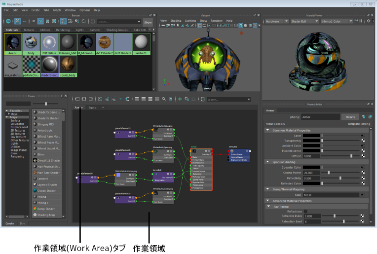

ノードを作成し、ハイパーシェード(Hypershade)作業領域にシェーダ ネットワークを作成します。作業領域は、作成(Create)タブとプロパティ エディタ(Property Editor)の間にあるハイパーシェード(Hypershade)の下部のパネルです。ハイパーシェード(Hypershade)作業領域はノード エディタ(Node Editor)と似ていて、次のことを行うことができます。
をクリックしてノードの検索フィールドを表示することで、ノードの特定のアトリビュートを検索します(またはアトリビュートを除外します)。
また、作業領域ツール バーのフィルタ フィールド テキスト ボックスに名前を入力してフィルタすることもできます。ワイルドカードとして * を使用します。
フィルタをクリアするには、
をクリックします。フィルタが適用されていない場合、アイコンはグレーで表示されます
新しいタブを作成するには、右端のタブの横にある[+]をクリックします。タブを閉じる(Close Tab)、タブを複製(Duplicate Tab)、タブ名の変更(Rename Tab)メニュー オプションを表示するには、各タブを右クリックします。タブの順序を変更するには、マウスの左または中ボタンでドラッグします。
ハイパーシェード(Hypershade)を閉じたとき、およびファイルを保存したときにタブが保持されます。
をクリックしてグリッド バックグラウンドのオンとオフを切り替えます。
をクリックしてノードをグリッドにスナップします。
