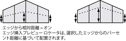

位置の保持(Maintain position)をエッジから相対距離(Relative distance from edge)(既定値)に設定すると、点線のエッジ挿入プレビュー ロケータは、選択したエッジに沿って、選択したエッジからのパーセンテージ距離に基づいて配置されます。たとえば、エッジをクリックして選択したエッジをほぼ中間までドラッグすると、点線のプレビュー ロケータは、選択したエッジ リングの他のすべてのエッジでもほぼ中間に表示されます。

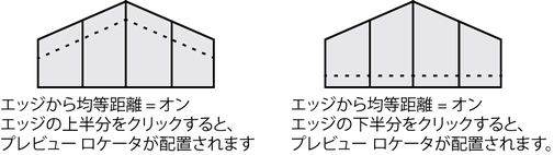

位置の保持(Maintain position)をエッジから均等距離(Equal distance from edge)に設定すると、点線のエッジ挿入プレビュー ロケータは、選択したエッジに沿って、1 番目のエッジをクリックした場所に基づく絶対距離の位置に配置されます。エッジの長さが頻繁に変わる場合、ツールは最短のエッジを使用して、プレビュー ロケータの移動可能な最大距離を決定します。このオプションは、新しいエッジを既存のエッジから特定の距離に挿入する場合に役立ちます。例としては、メッシュのエッジに折り目を付ける場合などがあります。

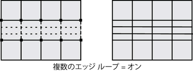

エッジ ループ数(Number of edge loops)設定で指定した数に基づいて、選択したエッジに沿って複数の等間隔のエッジ ループが挿入されます。複数のエッジ ループを手動で再配置することはできません。距離の維持に関する設定は、複数のエッジ ループ(Multiple edge loops)がオンにされているときは使用できません。
以下「エッジ ループの 3D プロファイルの修正」セクションを参照してください。
複数のエッジ ループ設定がオンの場合に作成するエッジ ループの数を指定します。既定の設定は 2 です。エッジ ループ数(Number of edge loops)を 1 に設定すると、エッジとエッジの間の中間点に 1 つのエッジ ループが挿入されます。

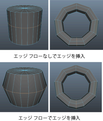

周囲のメッシュの曲率を重視したエッジ ループを挿入することができます。このオプションは既定で無効になっていますが、マーキング メニュー(Ctrl + Shift + 右クリック)でエッジ フロー(Edge Flow)を切り替えることができます。
値を入力するかスライダを調整して、挿入する前にエッジのシェイプを変更します。
エッジ フローの調整(Adjust Edge Flow)を 1 に設定して、エッジのサーフェスの曲率を周囲のメッシュの曲率を重視してトランスフォームします。0 では、エッジが他の近くのエッジの中央に移動して、フラットなサーフェスを作成します。
