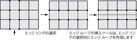

エッジ ループの挿入ツール(Insert Edge Loop Tool)を使用すると、ポリゴン メッシュのエッジ リングの全体または部分を使用して、ポリゴン フェースの選択と分割を行うことができます。
エッジ ループの挿入ツール(Insert Edge Loop Tool)は、ポリゴンメッシュの広い領域にわたりディテールを追加したい場合や、ユーザ定義パスに沿ってエッジを挿入したい場合に便利です。
エッジ リングの詳細については、「エッジ リングを選択する」を参照してください。
単純なエッジ ループをすばやく挿入する方法については、「四角ポリゴン描画を使用してエッジ ループを挿入する」および「マルチカット ツールを使用してエッジ ループを挿入する」を参照してください。
エッジ ループの挿入とは、選択したエッジ リングのポリゴン フェースを分割することです。エッジ ループの挿入ツール(Insert Edge Loop Tool)により、エッジ リング全体、エッジ リングの一部、または多方向エッジ リングに 1 つまたは複数のエッジ ループを挿入することができます。
