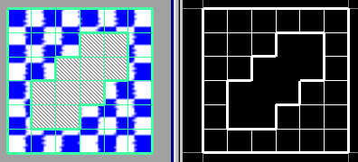

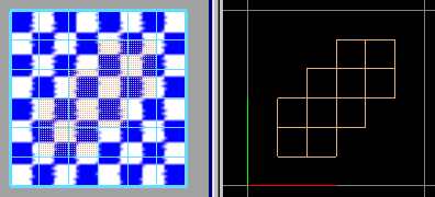

UV の削除(Delete UVs)を使用して、選択したフェースから UV テクスチャ座標を除去します。割り当てられたテクスチャがあるメッシュ上のフェースを選択して UV を削除すると、割り当てられたテクスチャは UV が削除されたフェース上には表示されなくなります。UV 投影マッピング機能を使用して、選択したフェース(またはメッシュ全体)に UV を再作成することができます。
UV の除去はメッシュ上の UV テクスチャ座標データだけを除去し、メッシュ上の頂点には作用しません。
選択したフェースの UV テクスチャ座標を削除するには
- シーン ビューで、UV を削除するフェースを選択します。
- UV > UV の削除(UV > Delete UVs)を選択します。(UV エディタ(UV Editor)で作業している場合は、編集 > 削除(Edit > Delete)を選択できます)。
選択したフェースに関連付けられた UV が削除されます。
選択したフェースには UV がないため、UV が再作成されるまで、それらにテスクチャを適用することはできません。
