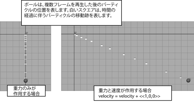

既定の設定の重力(gravity)フィールドに制御されて下降するパーティクルを想定します。重力フィールドによって、各パーティクルには Y 軸方向に 9.8 単位 / 秒の下方加速度が適用されます。すなわち、重力フィールドの既定の加速度は <<0,-9.8,0>> です。
さらに、このパーティクル用に次のようなランタイム エクスプレッションを作成します。
velocity = velocity + <<1,0,0>>;
各フレームを再生すると、最初にエクスプレッションの文に基づいてパーティクルの速度が計算されます。パーティクルの速度は X 軸方向に 1 単位 / 秒の割合で増加します。次に、重力加速度が速度に加算され、その結果に基づいてパーティクルの位置が計算されます。
もちろん、この計算過程はユーザには見えません。計算が完了して初めて、パーティクルが計算結果の位置に表示されます。
アニメーションを再生すると、エクスプレッションによってフレームごとに、定数 <<1,0,0>> がパーティクルの速度に加算されます。このため、時間の経過に伴って、X 軸方向の移動速度が増加します (増加する速度は加速度と呼ばれます)。
