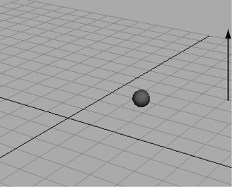

パーティクル グリッドを作成し、その速度(Velocity)アトリビュートに関して次のランタイム エクスプレッションを作成したと仮定します。
particleShape1.velocity = <<0,1,0>>;
アニメーションを再生すると、各パーティクル グリッドが 1 グリッド / 秒の速度で Y 軸を上方向に移動します。

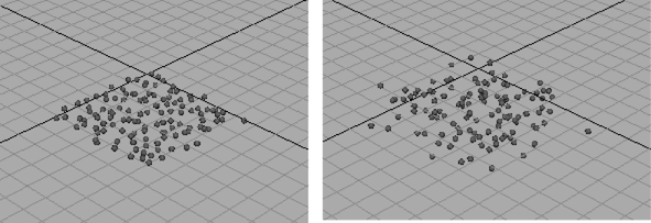

121 個のパーティクルからなるグリッドを作成したと仮定します。
このグリッドの加速度(acceleration)アトリビュートに関して、次のランタイム エクスプレッションを作成します。
particleShape1.acceleration = sphrand(2);
このランタイム エクスプレッションは、121 個のパーティクルについて、フレームごとに 1 回実行されます。
sphrand (2)関数はベクトルを提供します。このベクトルの、ランダムに選択されたコンポーネントは、原点を中心にした、半径 2 の架空の球内に存在します。パーティクルはそれぞれ、異なるベクトル値を受け取ります。sphrand 関数の詳細については、sphrand を参照してください。
各パーティクルの加速度アトリビュートには、フレームごとに異なるベクトルが代入されるため、シーンを再生すると、個々のパーティクルの移動方向と加速度が継続的に変化します。各パーティクルの加速度は、相互に独立してランダムに変化します。

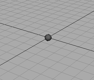

アニメーションの開始フレームを 0 に設定し、パーティクル ツール(Particle Tool)を使用して 1 個のパーティクルを原点に配置したと仮定します。
パーティクルの位置を制御するため、次のランタイム エクスプレッションを作成します。
particleShape1.position = <<3,time,0>>;
アニメーションを再生すると、このランタイム エクスプレッションによってパーティクルの位置アトリビュートが制御されます。再生される最初のフレームでは、パーティクルが <<3, time, 0>> の位置に移動します。既定のフレーム速度(24 フレーム/秒)では、time の値は 0.0417 なので、パーティクルの位置は <<3, 0.0417, 0>> になります。
2 番目以降のフレームでは、time の増加する値に同期してパーティクルが上昇します。
アニメーションを停止して巻き戻すと、パーティクルは原点(パーティクル ツール(Particle Tool)でパーティクルを作成した時点の初期位置)に戻ります。パーティクルを作成すると、その初期位置が Maya の内部的な初期状態アトリビュート(名前は position0)に保存されます。詳細については、初期状態アトリビュートについてを参照してください。

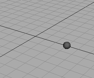

巻き戻し後にパーティクルがこの原点に戻らないようにするには、ランタイム エクスプレッションと同じ内容の作成時のエクスプレッションを作成します。
アニメーションを巻き戻すと、パーティクルは <<3,time,0>> の位置に移動します。フレーム 0 の time は 0 であるため、パーティクルは <<3,0,0>> の位置に移動します。2 番目以降のフレームでは、time の増加する値に同期してパーティクルが上昇します。
