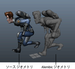

Maya で Alembic キャッシュを読み込むとき(キャッシュ > Alembic キャッシュ > Alembic から読み込み(Cache > Alembic Cache > Import Alembic))または開くとき(キャッシュ > Alembic キャッシュ > Alembic を開く(Cache > Alembic Cache > Open Alembic))、ファイル内のオブジェクト階層は維持されます。Alembic キャッシュにはシェーディング情報が含まれず、シーン ビューでは既定のシェーディングが使用されます。Alembic ファイルをロードした後、Maya ジオメトリと同じマテリアルとワークフローを使用して、オブジェクトにシェーダを割り当てることができます。
ソース ジオメトリのシェーディング情報を使用して Alembic ファイルをマージできるように書き出しと読み込みのオプションを指定することができます。「Alembic キャッシュと Maya オブジェクトをマージする」を参照してください。シェーディングされた Alembic オブジェクトは、Maya ソフトウェア レンダラまたは Arnold for Maya でレンダリングできます。
