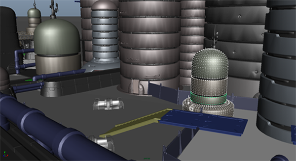

Maya では、Alembic ベースのキャッシュはさまざまなパフォーマンスの向上をもたらします。たとえば、大きなシーンを高速でロードしたり、複雑なキャラクタのアニメーションを高速に再生したり、トポロジの変更を含むジオメトリ データをリアル タイムに再生することができます。複雑なシーンやアニメーションは、Alembic ファイルとして書き出し、Maya に再び読み込むことで、再生パフォーマンスを向上させ、メモリ使用を軽減させることができます。このワークフローにより、完全に編集可能なシーンによる大幅なオーバヘッドを生じることなく、複雑なシーン データを、アニメーションとシミュレーションの間やアニメーションとライティングの間などの制作パイプラインのさまざまな領域に簡単に渡すことができます。
