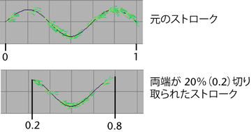

strokeShape アトリビュート エディタ(Attribute Editor)の範囲の境界(End Bounds)セクションで、ストローク エンド境界を切り取ることにより、ストロークのセグメントを表示することができます。最小クリップ(Min Clip)値と最大クリップ(Max Clip)値で定義された範囲内のストローク部分だけが表示されます。このオプションを使用すると、ストロークをアニメートすることができます(たとえば、滴り落ちる水、燃えるヒューズ、棚に伸びる葡萄のつる等)。
最小クリップ(Min Clip): ストローク セグメントの開始箇所を定義するポイントを指定します。最小クリップ(Min Clip)が 0 である場合、ストロークの左端(先頭)は切り取られません。
最大クリップ(Max Clip): ストローク セグメントの終了箇所を定義するポイントを指定します。最大クリップ(Max Clip)が 1 である場合、ストロークの右端(終端)は切り取られません。
