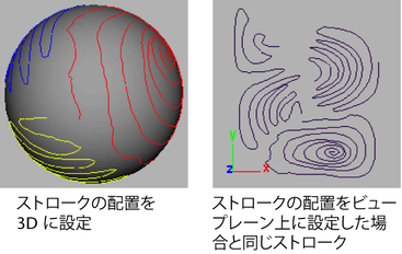

この設定はオブジェクトに対してペイントされたストロークだけに適用され、ビュー プレーンやパース ビューのプレーンにペイントされたストロークには効果がありません。この設定を使用すると、3D オブジェクトに対してペイントされたストロークからテクスチャを作成することができます( 3D オブジェクトにペイントしたストロークをテクスチャに変換するを参照)。次のいずれかを選択します。
ペイントされた各ストロークをオブジェクトのサーフェス上に表示します。
XY プレーン上でワールド空間の 0~1 の座標(原点に近い領域)に各ストロークを表示します。この領域はテクスチャ マップと考えることができます。テクスチャ上の各ポイントはペイント可能なサーフェス上の各ポイントに対応します。サーフェスに対するすべてのストロークがこの領域に表示されますが、ポスト プロセス レンダーを行うと、ストロークはビュー プレーン上に表示されます。

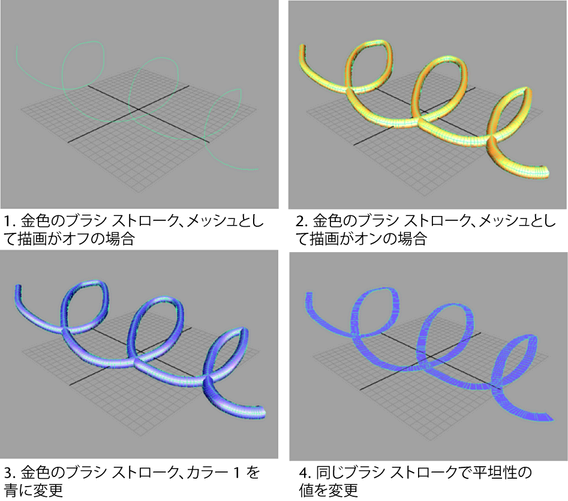

メッシュとして描画(Draw As Mesh)オプションを使用すると、レンダー時のストロークをシーン ビューでインタラクティブにプレビューできます。ペイント エフェクト(Paint Effects)パネルで確認する必要はありません。メッシュとして描画(Draw As Mesh)をオンにすると、レンダー後の見た目と非常に近いペイント エフェクト(Paint Effects)のストロークをシーン内で確認できます。ユーザは、任意のカメラ ビューをタンブルしてストロークがどのように見えるのかを確認できます。また、シーン内のペイント エフェクト(Paint Effects)のコンテキストで他のオブジェクト上でモデリングを行うことも可能です。ストローク オブジェクトに対し何らかのモデリングを行うには、そのオブジェクトをペイント エフェクト(Paint Effects)からポリゴンに変換する必要があります。メッシュとして描画(Draw As Mesh)をオンにして作業を行う最大の利点の 1 つは、ブラシ アトリビュートを編集して、シーン ビューでストローク(ペイント エフェクト(Paint Effects)シェイプ)の変更を確認できることです。
シーン ビューでのペイント エフェクト ストロークの描画は、ペイント エフェクト(Paint Effects)パネルでのスタンプ描画よりはるかに高速に実行できます。3 通りの方法で、すべてのペイント エフェクト(Paint Effects) をポリゴンとして描画することができます。

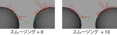

ストロークのパスは、複数の CV からなるストローク パス カーブによって定義されます。鉛筆カーブ ツール(Pencil Curve Tool)を使用するときと同様に、ストロークをペイントすると余分な CV が作成されることがあります。このオプションを使用すると、CV 間を通過する最も滑らかなパスを再計算することによって、不要な CV や位置の不適切な CV がストローク パス カーブに与える影響が緩和されます。
このオプションでは、スムージングの計算量を指定します。平滑性に 0 を指定すると、スムージング(Smoothness)は適用されません。
スムージングを適用すると、複数のサーフェス間に橋渡しされたストロークを滑らかにすることもできます。

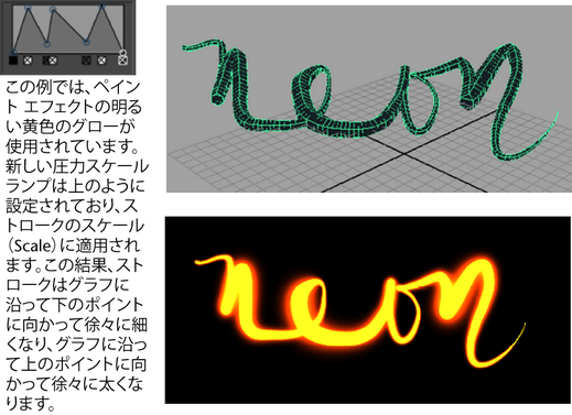

このグラフを使用して、(他の圧力制御アトリビュート同様に)ストロークに沿って線幅を編集します。このグラフは、ストロークを徐々に細くし、「スケッチしたような」外観を持たせるときに効果を発揮します。
スタイラスの圧力にマップするブラシのアトリビュートを指定します。最大 3 つのアトリビュートをスタイラスの圧力にマップできますが、3 つ全部を指定する必要はありません。圧力マッピングを指定しない場合は、オフ(Off)にしてください。
