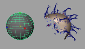

ヘアの移植(Transplant Hair)機能には、さまざまな用途が考えられます。たとえば、もみあげや口ひげなどのスタイリングされたヘアを作成し、このヘアを”貼り付ける”ように、ターゲット サーフェスにコピーすることができます。
ヘア システムは、NURBS またはポリゴン サーフェスに対してのみ、移植することができます。
次のシナリオでは、ヘア プリセットを使用します。また、すべてのタイプのヘア システムを移植することができます。
ヘア プリセット(Hair Preset)を別のサーフェスに移植するには
「ヘア プリセットを使用して nHair を作成する」を参照してください。
毛根のコピー(Copy Follicles)をオフにすると、ヘアを移植した後にウィッグ オブジェクトには毛根はなくなります。これにより、ヘアの移植を確認できます。
