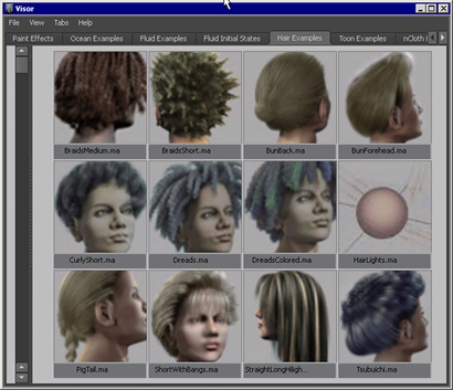

を選択して、ヘアのプリセット(ウィッグ)から選択します。このプリセットは、サーフェスに読み込んだり、アタッチ可能なスタイリングされたヘア システムです。それぞれのサンプル ファイルには、以下のものが含まれています。
nHair コンストレイントを作成するを参照してください。
ヘア プリセット ファイルを変更してヘア スタイルとその動作をカスタマイズすることができます。また、これらのファイルは、独自のヘア スタイルを作成する方法を理解するための学習ツールとして使用したり、単にアイデアを得る手段として使用したりできます。
ヘア プリセットをシーンに読み込むには
アトリビュート エディタ(Attribute Editor)の下部にある注(Notes)セクションに、ヘア プリセットについての情報が表示されており、ヘア プリセットの重要事項が挙げられています。
ソルバの割り当て(Assign Solver)リストからソルバを選択することにより、ヘア プリセットを既存の Nucleus ソルバに割り当てることができます。
