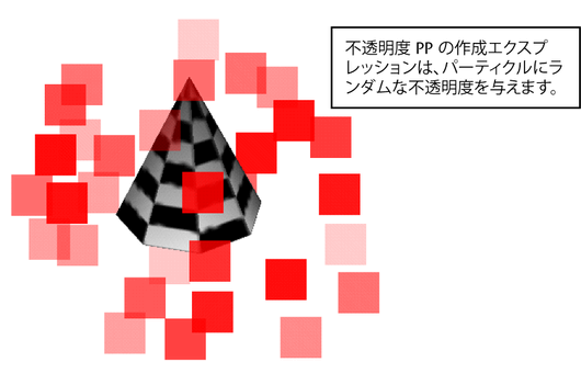

パーティクル ツール(Particle tool)を使用して、チェッカ マーク模様の円錐を取り巻く赤いパーティクルをいくつか作成したと仮定します。パーティクルの名前は Squares です。大きなポイント サイズのポイント(Points)レンダー タイプとして表示され、そのためパーティクルは大型の不透明な正方形のように見えます。
不透明度 PP に値を代入し、各パーティクルにそれぞれ異なるランダムな不透明度を持たせる手順を以下に説明します。
パーティクル単位の不透明度 PP アトリビュートを使用するには
追加するアトリビュートをオブジェクト単位とするかパーティクル単位とするかを選択するためのウィンドウが表示されます。
これにより、Squares のパーティクル シェイプ(particle shape)ノードに不透明度 PP (Opacity PP)アトリビュートが追加されます。次に、不透明度 PP (Opacity PP)に値を設定し、各パーティクルにさまざまな不透明度を持たせます。
SquaresShape.opacityPP = rand(1);
print("Hello\n");
不透明度 PP (Opacity PP)はパーティクル単位のアトリビュートであり、エクスプレッション エディタ(Expression Editor)でオブジェクトのパーティクル シェイプ(particle shape)ノードを選択しているため、エクスプレッションはオブジェクトのパーティクルごとに 1 回ずつ、上記 2 つの文を実行します。
このエクスプレッションは作成時のエクスプレッションなので、エクスプレッションのコンパイル後に実行されます。また、アニメーションの再生後に巻き戻した場合も実行されます。
個々のパーティクルについて、最初の文は不透明度 PP (Opacity PP)アトリビュートに対して、0 から 1 の範囲のランダムな浮動小数点値を代入します。rand 関数は実行されるたびに異なる乱数値を返すため、パーティクルはそれぞれ、0 から 1 の範囲内の異なる不透明度 PP (Opacity PP)を持つことになります。したがって、個々のパーティクルはその発生時に異なる不透明度を持ちます。rand 関数の詳細については、便利な関数を参照してください。2 行目のステートメントはスクリプト エディタ(Script Editor)内に各パーティクルごとに Hello と表示します。
アニメーションを再生する場合、作成時のエクスプレッションは実行されません。したがって、パーティクルは巻き戻し時に設定された不透明度をそのまま保ちます。
アニメーションを巻き戻す度に、各パーティクルにランダムな不透明度が新しく与えられます。作成時のエクスプレッションは、巻き戻しの度に、ランダム関数を実行します。
上記のエクスプレッションを、作成時のエクスプレッションではなく、ランタイム エクスプレッションとして使用する場合は、各パーティクルの不透明度はアニメーションの再生につれて、フレームごとに変化します。各フレームでランタイム エクスプレッションが実行され、各パーティクルの不透明度 PP (Opacity PP)に 0 ~ 1 の範囲のさまざまな乱数値を代入します。

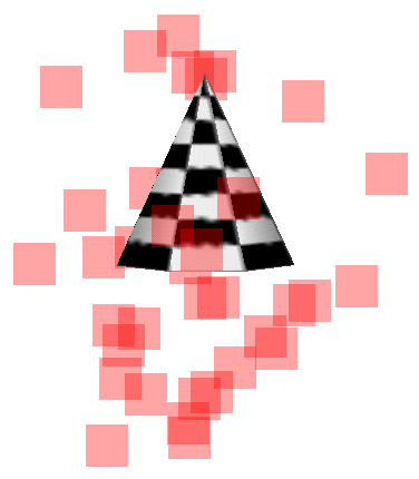

前述の例の冒頭で説明したと同じような新しいパーティクル オブジェクトをパーティクル ツール(Particle tool)で作成し、Squares と名付けたと仮定します。Squares に含まれるすべてのパーティクルに単一の不透明度を与え、5 秒間のアニメーションの間に透明から不透明に変化させる手順を以下に説明します。
オブジェクト単位の不透明度アトリビュートを使用するには
これにより、Squares のパーティクル シェイプ(particle shape) ノードに不透明度アトリビュートが追加されます。
SquaresShape.opacity = linstep(0,5,age);
各フレームが再生されるたびに、ランタイム エクスプレッションが実行されます。エクスプレッション内の文は、各パーティクルについて 1 度実行され、linstep 関数によって決まる 0 ~ 1 の範囲の同一の数値を不透明度アトリビュートに代入します(linstep 関数の詳細については、linstep を参照)。オブジェクトの作成から最初の 5 秒間に、数値は 0 から 1 へと漸増します。
