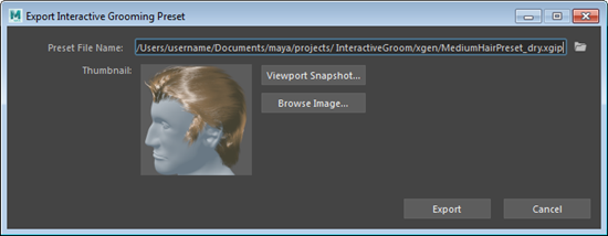

をクリックし、指定した場所にプリセットを保存します。
既定では、プリセット ファイルは現在設定されている Maya プロジェクトの xgen フォルダに保存されます。
XGen ライブラリ(XGen Library)にインタラクティブ グルーミング プリセットを追加できます。
XGen ライブラリ(XGen Library)内のプリセットを適用するには、モデリング(Modeling)メニュー セットでを選択します。次に、プリセット ディレクトリおよびプリセットのサムネイル イメージを選択します。
