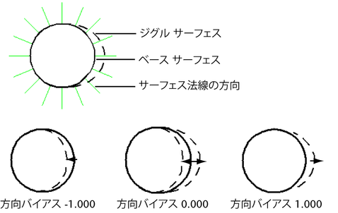

サーフェスのジグルの方向を法線の方向に対する相対値として設定します。方向バイアス(Direction Bias)を 1.000 に設定した場合には、ジグル変形したサーフェスは法線の方向だけに移動します。方向バイアス(Direction Bias)を -1.000 に設定した場合には、ジグル デフォメーションしたサーフェスは法線と反対方向だけに移動します。方向バイアス(Direction Bias)を 0.000 に設定した場合には、ジグル変形したサーフェスは両方の方向に移動します。既定の方向バイアス(Direction Bias)値は、0.000 です。
方向バイアス(Direction Bias) アトリビュートを使用して、ジグル変形したサーフェスの不要なコラプスを防ぐことができます。たとえば、力士の揺れる腹をアニメートする場合は、方向バイアス(Direction Bias) アトリビュートの値を 1.000 に設定すると、キャラクタの腹のサーフェスは外方向だけに揺れます。
