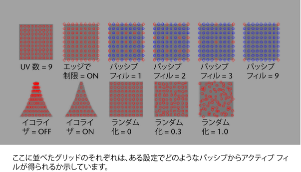

パッシブ フィル(Passive Fill)アトリビュートは、既定ではアクティブ : パッシブに設定されている毛根の割合を定義します。パッシブ フィル(Passive Fill)が 1 の場合、毛根の行と列は 1 つおきにパッシブになります(これらの行や列に入っていない点はダイナミックになります)。2 の場合、ダイナミックな点を含む行 1 つに対しパッシブな行と列が 2 つずつ作られます。パッシブ フィル(Passive Fill)の値が増えると、ダイナミックなヘアの数は飛躍的に小さくなります。ヘアのモーションが比較的均一な場合、パッシブ ヘアの割合が高くても違いに気がつかないかもしれません。ただし、パッシブ フィル(Passive Fill)はアクティブ ヘアの間で均一に補間されます。これによりヘア全体が均一になり、自己衝突 (Self Collide)は必要ありません。
