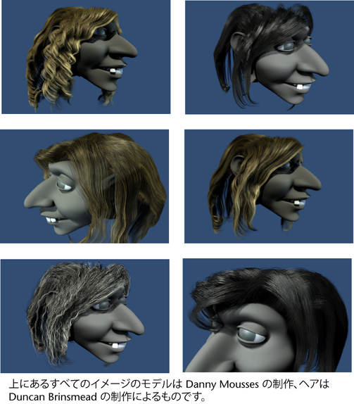

nHair 概要と概念
nHair を使うと、以下のシミュレーションが可能です。
Maya nHair をすぐに使用していただけるように、Maya にはチュートリアルが含まれています。nHair のチュートリアルは、「Maya チュートリアル」の総合的なチュートリアルの 1 つです。チュートリアルにアクセスするには、ヘルプ メニューからチュートリアル(Tutorials)を選択します。
