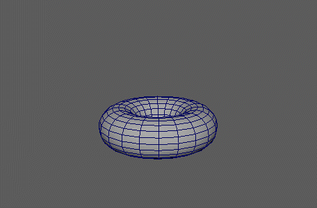

メッシュのフェースを抽出し、既存の MASH ポイントに従ってそれらをトランスフォームします。フェースは実際には DAG で分割されていないので、この抽出処理は、一般的な
抽出(Extract)コマンドとは異なります。このため、モデルのスムーズ シェーディングが維持されます。
注: 通常、MASH ネットワークのポイント数は、分解するメッシュのフェース数と同じかそれよりも大きい値にする必要があるでしょう。トランスフォーム先の対応するポイントを持たないフェースは、ひとまとめになります。
注: このノードを使用する場合は、アニメーション プリファレンス(Animation Preferences)で、必ず評価モード(Evaluation Mode)を DG に設定します。
