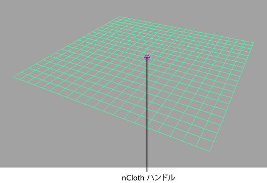

nCloth オブジェクトを作成する場合、選択したメッシュに対して新しい Maya Nucleus システムのノードが作成され、新しい接続が確立されて、nCloth のハンドルが新しい nCloth オブジェクトに表示されます。選択したポリゴン メッシュが四角ポリゴンで構成される場合、Maya Nucleus ソルバは選択したポリゴン メッシュをテッセレーションして、クロス リンクを生成します。選択したポリゴン メッシュが三角ポリゴンで構成される場合、選択したポリゴン メッシュに対してクロス リンクは生成されません。
nCloth のハンドルを使用すると、nCloth のシェイプ ノード(nClothShape)をすばやく選択でき、これがアトリビュート エディタ(Attribute Editor)の現在の選択項目になります。
