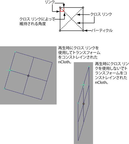

nCloth は、多数のリンクに接続された多数のパーティクル ネットワークから構成されており、ともにダイナミック メッシュを作成します。このネットワークには、さらに密接にパーティクルに接続するクロス リンクもあります。リンクがパーティクル間の距離を維持し、クロス リンクがリンク間の角度を維持することで nCloth は安定化され、シアなどのクロス動作は回避されます。
ポリゴン メッシュを nCloth にすると、クロス リンクは生成される nCloth オブジェクトに自動的に追加されます。nClothShape のアトリビュート エディタ(Attribute Editor)タブのクロス リンクの追加(Add Cross Links)アトリビュートを使用して、これらのクロス リンクのオン/オフを切り替えることができます。クロス リンクは三角化されたポリゴン メッシュでは生成されず、四角のメッシュのみに生成されます。

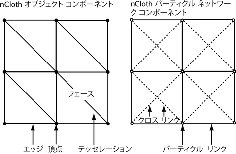

nCloth のパーティクル ネットワーク内のコンポーネントは、そのオブジェクト コンポーネントに直接対応します。nCloth の頂点ごとにパーティクルがあり、エッジごとにリンクがあり、フェースごとに 2 つのクロス リンクがあります。1 つは四角形分割(テッセレーション)に配置され、もう 1 つは四角形分割に垂直に配置されます。
一部の nCloth プロパティは、nCloth のオブジェクトとパーティクル ネットワーク コンポーネントに作用します。たとえば、nCloth の伸長の抵抗(Stretch Resistance)と圧縮の抵抗(Compression Resistance)はリンクに作用し、シアの抵抗(Shear Resistance)はクロス リンクに、そしてベンドの抵抗(Bend Resistance)はエッジに作用します。さらに、ベンド角(Bend Angle)と回復角度(Restitution Angle)はエッジで測定されます。nCloth のコンポーネントに作用するアトリビュートの詳細については、nClothShape を参照してください。
