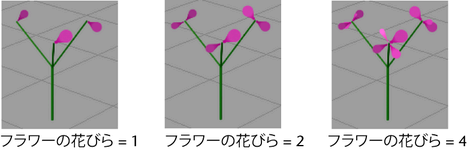

花の個々の花びらは、大枝またはチューブ上の特定の位置を中心とする放射状のクラスタ(花クラスタ)内部に作成されます。このアトリビュートでは、各クラスタ内部の花びらの数を指定します。複数の花を束ねて興味深い効果を生成することもできます。

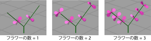

花の開始点(Flower Start)で指定される位置と大枝またはチューブの末端との間に作成される花クラスタの数を指定します。

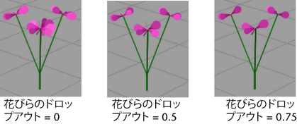

より自然な外観を実現するために、ランダムに剪定される花びらの比率を指定します。花びらのドロップアウト(Petal Dropout)が 0 である場合は、花の花びらで指定された数の花びらが花クラスタ内部でそのまま作成されます。花びらのドロップアウト(Petal Dropout)が 1 である場合は、すべての花びらが剪定されます。

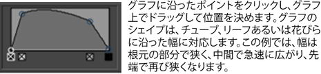

2 値間の単純なリニア補間ではなく、グラフを使用して根元から花びらの先端までの幅を制御することを可能にします。ブラシ タイプ(Brush Type)のメッシュ(Mesh)と共に使用すると、花びらのプロファイルを制御することができるのと同様に、球のようなシェイプを定義することができます。前のプリセットが動作するように、幅のスケール(Width Scale)は現在の幅のスケールとして適用され、既定値は 1.0 になっています。

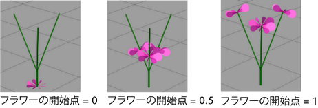

チューブ上で花が最初に現れる位置を指定します。たとえば、花の開始点(Flower Start)を 0.5 に設定すると、セグメント単位で測ってチューブの中間の位置に花が現れます。このアトリビュート値を小さくすると、花の開始位置がチューブの付け根の方に移動します。

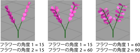

これらのアトリビュートでは、花と元の大枝がなす角度の範囲を設定します。作成された最初の(付け根に最も近い)花は花の角度 1 (Flower Angle 1)を使用し、作成された最後の(先端部に最も近い)花は花の角度 2 (Flower Angle 2)を使用します。花の角度は、これら 2 つの値の間でリニアに変化します。

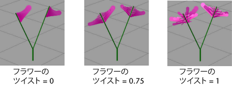

元の大枝の回りで花びらをどの程度ねじるかを指定します。0 を指定すると、すべての花が大枝に沿って直線上に並びます。正または負の値を指定すると、元の大枝の上で回転した(ねじれた)位置に後続の花が配置されます。

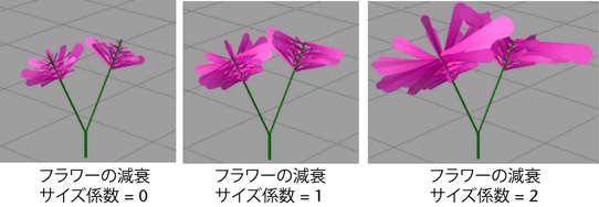

個々の花びらに適用されるサイズ係数を指定します。1 を指定すると、すべての花びらが同じサイズになります。より小さい値を指定すると、枝の先端に向かって花びらが小さくなります。
