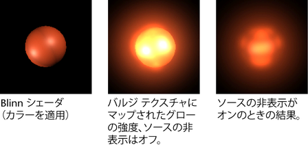

これらのアトリビュートは、サーフェスで反射されたライトまたはサーフェス白熱光からのグローの外観を制御します。スペシャル エフェクト(Special Effects)アトリビュートは、異方性(Anisotropic)、Blinn、Lambert、 Phong、PhongE のマテリアル タイプで使用できます。
レンダーしたときに、グローのエフェクトだけを表示してサーフェスは可視にしません(グローの強度(Glow Intensity)値が 0 でない場合)。ソースの非表示(Hide Source)の既定値はオフです。
サーフェスのグロー エフェクトの輝度。スライダの範囲は 0 ~ 1 ですが、もっと高い値を入力して「ブローン アウト」エフェクトや「バーン イン」エフェクトを作成できます。既定値は 0 です。テクスチャをグローの強度(Glow Intensity)にマッピングすると、面白いエフェクトが作成できます。ソースの非表示(Hide Source)をオンにして結果を表示します。

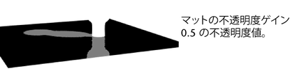

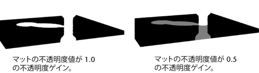

マット チャネルをまず計算し、それから指定したマットの不透明度(Matte Opacity)値を掛け合わせます。計算された不透明度ゲイン(Opacity Gain)値は、このマテリアルで生成されるマット値に対する乗数として使用されます。
マットの不透明度モード(Matte Opacity Mode)値はキー設定可です。不透明度ゲイン(Opacity Gain)の範囲は、完全な透明からエフェクトなし(通常どおりにレンダーされる状態)までです。

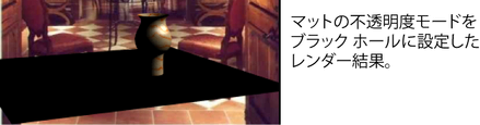

ブラック ホール(Black Hole)モードを選択すると、マテリアルのマット チャネルが 0 (完全な透明)に設定されます。すなわち、シェーダに割り当てられたオブジェクトがマットを「ノック アウト(抜き合わせ処理)」してレンダーするブラック ホールがアルファ出力に作成されます。
このモードでは、マットの不透明度(Matte Opacity)スライダは使用不可になり、スライダの値は無視されます。

この値はどのマットの不透明度モード(Matte Opacity Mode)が選択されているか(不透明度ゲイン(Opacity Gain)またはソリッド マット(Solid Matte))によって異なります。たとえば、不透明度ゲイン(Opacity Gain)が選択されていれば、マットの不透明度(Matte Opacity)値はアルファ チャネルを決定する乗数として作用します。既定値は 1 であり、不透明な任意のマテリアルは作用を受けていないアルファ値を登録します。
0 ~ 1 の値を指定すると、アルファ チャネル値に対する乗数として機能し、新たなアルファ値が生成されます。マスク チャネルの密度や可視性を調整するには、スライダを使用するか値を入力します。

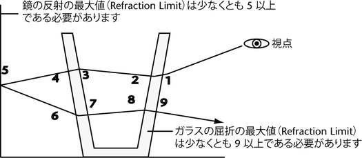

サーフェス上で光線を屈折させる最大回数を指定します。たとえば、屈折の最大値(Refraction Limit)が 10 である場合は、同じサーフェス上または別のサーフェス上で 9 回まで屈折/反射された光線は屈折されます。つまり、すでに 10 回以上屈折/反射された光 線はサーフェスでそれ以上屈折されません。有効な範囲は 0 ~無限大です。スライダの範囲は 0 ~ 10 です。既定値は 6 です。この値を大きくすると、レンダー時間がかなり長くなる場合もあります。
また、レンダー設定(Render Settings)ウィンドウのレイ トレーシング(Raytracing)屈折アトリビュートも考慮する必要があります。Maya では 2 という比較的低い値が使用されます。たとえば、マテリアルには 9、レンダー設定(Render Settings)ウィンドウには 6 という値を限界に設定するのであれば、6 という値が使用されます。「反射の最大値(Reflection Limit)」も参照してください。
次の例では、鏡の前にガラス製のコップが置かれています。
屈折回数には、厚みのあるサーフェスに光線が入る点とサーフェスから光線が出る点の両方が含まれます。
一部の透明オブジェクトでは、総内面反射(Total Internal Reflection) (TIR)と呼ばれる物理特性によって、光線が屈折しないように見える場合があります。これはオブジェクトの厚みの内部で光線が反射することによって起こります。TIR が起こる場合、屈折の最大値(Refraction Limit)を上げても効果がありません。これはサーフェスを出る前に反射の最大値(Reflection Limit)が光線を止めているためです。しかし、TIR は実世界で見られる特性であり、これを効果として残しておくのも良いかもしれません。
リアルなガラスをシミュレートするには、屈折の最大値(Refraction Limit)を 9 または 10 に設定してください。
