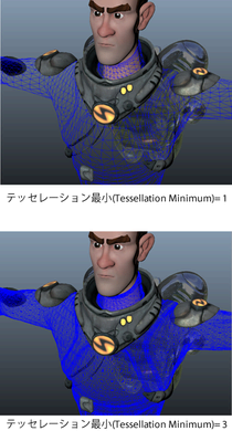

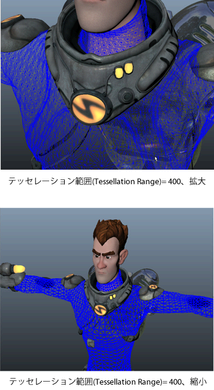

TessellationOFF: これは既定のオプションで、テッセレーションを使用せず、単にワークスペースにメッシュを表示します。
TessellationON: このオプションでは、シェーディング レベルのテッセレーションを使用してよりスムーズなモデルを提供します。追加のジオメトリは必要ありません。
WireFrame: このオプションでは、テッセレーションしたメッシュのワイヤフレーム バージョンを提供し、TessellationON機能のテッセレーションを確認できます。

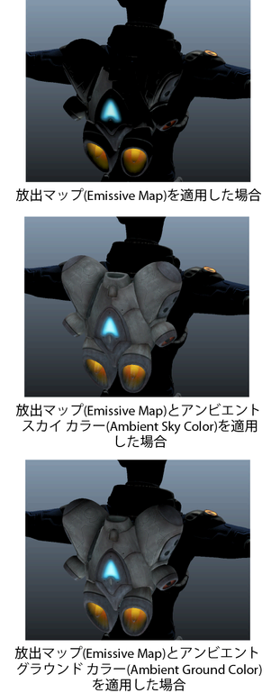

Emissive Map
- このオプションを有効にして、ファイル テクスチャを Emissive Map に接続し、光源のように明るい放出テクスチャを適用します。テクスチャの使用を停止するには、Emissive Map を無効にします。
Emissive Intensity
- 放出マップがシェーダに与える影響の大きさをコントロールするには、このアトリビュートを使用します。
- Ambient Sky Color / Ambient Ground Color
- 地面または空からのライトをシミュレートしてオブジェクトを輝かせるには、これらのオプションを使用します。

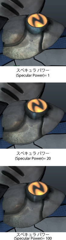

Specular Power
- Specular Power で、スペキュラ ハイライトのシェイプを制御します。

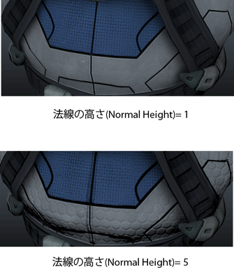

Normal Height
- 法線マップ テクスチャでバンプの高さを変更するには、Normal Heightオプションを使用します。

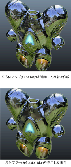

Reflection Map
- シーンで反射マップを使用するには、このオプションを選択します。
Reflection Type
- .dds 立方体マップや 2D の球面マップまたは緯度経度マップ、または立方体マップと 2D マップの組み合わせを接続できます。使用するマップのタイプをドロップダウン リストから選択します。
Reflection Cube Map
シーンに反射を含めるには、
Reflection Cube Map オプションを選択します。
Reflection Cube Map を使用すると、よりリアルなあらかじめベイク処理された反射を作成できます。
.dds 立方体マップを接続するには、このオプションを使用します。

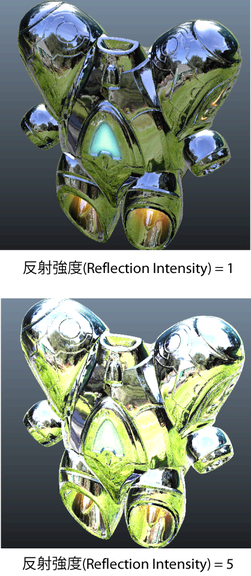

Reflection Intensity
- オブジェクト上の反射の強度を調整するには、このスライダを使用します。
Reflection Blur
- ブラー反射エフェクトを作成するには、このオプションを使用します。このオプションを使用すると、シミュレートしようとしているメタルまたはマテリアルのタイプを制御しやすくなります。

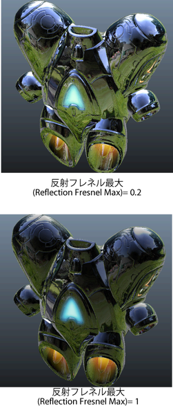

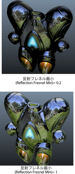

- Reflection Fresnel Min / Reflection Fresnel Max
フェースがカメラに並行か垂直かに基づいて反射の量を調整するには、Reflection Fresnel Min および Reflection Fresnel Max を使用します。
カメラと向き合っているオブジェクトのフェースに反射を追加するには、Reflection Fresnel Min を使用します。
カメラに垂直なオブジェクトのフェースに反射を追加するには、Reflection Fresnel Max を使用します。
これらのオプションは、カーブしたオブジェクトで最適に動作します。

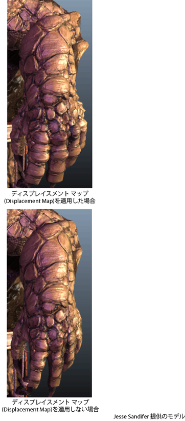

Displacement map
ディスプレイスメント マップを使用するには、Displacement mapを選択します。ディスプレイスメント マップは、メッシュの頂点を押し出すか、インデントします。オブジェクトで追加の詳細を生成するためにテッセレーションと組み合わせて使用する場合、ディスプレイスメント マップは特に便利です。
法線マップに比べ、ディスプレイスメント マップには、シャドウでディスプレイスメント マップの新しい詳細が選択されるというメリットがあります。

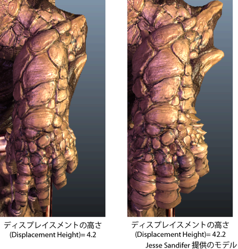

Displacement Height
- ディスプレイスメントをスケールするには、このアトリビュートを使用します。

Displacement Clipping Bias
- 極端なディスプレイスメントの場合、フェースは誤ってクリップされる場合があります。これは、長くて広いランドスケープまたはオブジェクトを含むシーンで生じる場合があります。オブジェクトのフェースがビューからクリップされるタイミングを決定する最大ディスプレイスメントを設定するには、このアトリビュートを使用します。Bounding Box Extra Scale を使用して、オブジェクトが誤ってクリップされないようにすることもできます。
- ディスプレイスメントが使用されるときに、オブジェクトが誤ってクリップされないようにバウンディング ボックスを制御するには、このオプションを使用します。
Tessellation Range
- このアトリビュートを設定すると、テッセレーションは、カメラからのオブジェクトの距離で制御されます。
注: テッセレーション設定を調整する場合、
WireFrameON を有効にするのが最も簡単な方法です。
Tessellation Minimum
メッシュ全体で一定のテッセレーションの値。1 の値は、テッセレーションがないことを表します。
解像度を上げるには、Tessellation Minimum の値を大きくします。

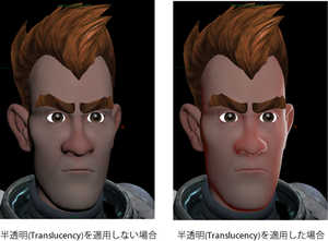

Translucency
Translucency
- Translucency 機能では、オブジェクトを通過するライトをシミュレートします。たとえば、人間の肌をシミュレートしている場合、肌は赤色が強くなります。以下のオプションを使用する場合は、このアトリビュートを選択します。
注: オブジェクトに半透明度を追加するには、これらのオプションを使用します。このオプションでは、オブジェクトを通過するライトをシミュレートし、よりリアルな外観にします。
Thickness Mask
Thickness Maskは、肌の特定の領域を通過するライトの量を制御するためにレンダリングするテクスチャです。たとえば、鼻のように薄い肌で覆われた非骨格領域は、大量の半透明が入ってくるため、赤みを帯びたカラーとなります。一方、骨格領域は、厚みテクスチャで暗めの色になります。

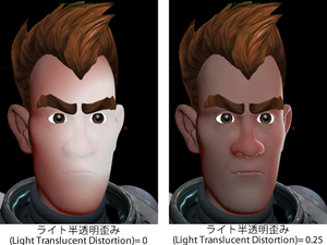

Light Translucent Distortion
法線(ピクセル単位)が半透明度に影響する量を設定するには、この値を使用します。
0 に設定すると、半透明度はオブジェクト全体で均等になります。
0 より大きい値(0.5など)に設定すると、半透明エフェクトは均等ではなくなり、法線に基づいて分散され、歪められます。その結果、より自然に見えます。

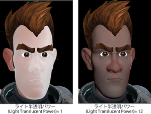

Light Translucent Power
- 半透明領域のフォーカスまたはサイズを変更するには、このアトリビュートを使用します。

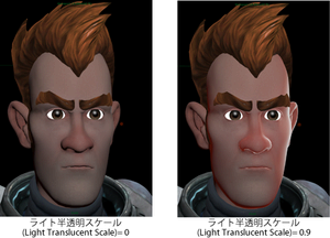

Light Translucent Scale
- オブジェクトの背後にあるライトで作成される半透明の量を調整するには、このオプションを使用します。スライダを 0 に調整すると、オブジェクトから半透明はなくなります。
Translucent Minimum
- このアトリビュートでは、背後にライトがない場合でも、オブジェクトに常に含まれる半透明の量を設定します。
- Outer Translucent Color / Medium Translucent Color / Inner Translucent Color
- 肌の半透明カラー(肌のカラーが異なる生き物など)を変更する場合に、これらのオプションを使用します。
