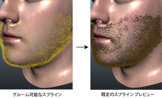

グルーム可能なスプラインは、XGen のブラシベースのグルーミング ツールを使用してスカルプトと位置設定を行う、レンダリング不可のスプライン プリミティブです。グルーム可能なスプラインは、リアルなヘアとファー、特にショートヘア スタイル、顎ひげ、無精ひげなどを作成するのに使用できます。グルーム可能なスプラインのディスクリプションは、他の XGen ディスクリプションのように、メッシュ サーフェスにバインドされ、既定のスプライン プリミティブとしてレンダリングされます。
グルーム可能なスプラインのディスクリプションを作成すると、XGen で、グルーム可能なスプラインとバインドされたジオメトリがランダムに作成されます。ディスクリプションをプレビュー(
)すると、XGen で、グルーム可能なスプラインと同じシェイプで同じ場所に既定のスプラインが生成されます。
スプラインをスカルプトすると、ペイントするアトリビュートごとに一連の Ptex マップが自動的に更新されます。これらのマップは対応する既定のスプライン プリミティブを駆動します。マップは PTEX ファイルとしてディスクリプションの groom フォルダに保存されます(「マップ ファイルの場所」を参照)。スプラインのスカルプトとポーズの設定を終了した後でも、XGen モディファイア、Ptex マップ、エクスプレッションを使用して、引き続き既定のスプラインとしてグルームのシェイプを修正できます。
