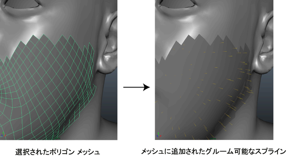

- ヘアまたはファーを作成するキャラクタ メッシュまたはメッシュのフェースを選択します。
- モデリング(Modeling )メニュー セットから、を選択します。
- XGen ディスクリプションの作成(Create XGen Description)ウィンドウで、新しいディスクリプション名(New Description Name)とコレクション(Collection)名を入力します。
XGen ディスクリプションは、スプラインの位置、生成、コントロールの設定を格納します。ディスクリプションの詳細については、「XGen ディスクリプション」を参照してください。
コレクションでは、ディスクリプションおよびディスクリプションで使用する関連ファイルを整理する方法が提供されます。コレクションに関する詳細については、「XGen コレクション」を参照してください。
- このディスクリプションによってどのような種類のプリミティブが作成されますか?(What kind of Primitives are made by this Description?)でをグルーム可能スプライン(Groomable splines)に設定します。
XGen ディスクリプションの作成(Create XGen Description)のその他のオプションはすべて、自動的に設定されます。
- 作成(Create)をクリックします。
XGen が新しいディスクリプション(Description)を作成し、選択されたサーフェスにグルーム可能なスプラインを追加します。
