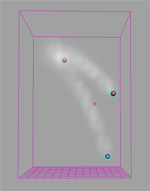

nParticle を使用して、流体コンテナに流体プロパティ(密度(Density)、温度(Temperature)、燃料(Fuel)、カラー(Color))を追加できます。他の流体放出の方法と同様に、nParticle オブジェクトから流体を放出すると、シミュレーションの再生時に流体プロパティの値が作成され、この値でグリッドの各ボクセルが変更されます。
流体エミッタ アトリビュートを使用するか、または nParticle のパーティクルごとのレート アトリビュートとパーティクルごとの半径アトリビュートを使用すると、nParticle から放出される流体の放出率を制御できます。

パーティクルごとのレート(レート PP (Rate PP))アトリビュートとパーティクルごとの半径(半径 PP (Radius PP))アトリビュートを使用すると、流体の放出率を制御できます。たとえば、流体の放出半径を流体を放出する nParticle のパーティクルごとの半径の値に基づくように設定できます。
