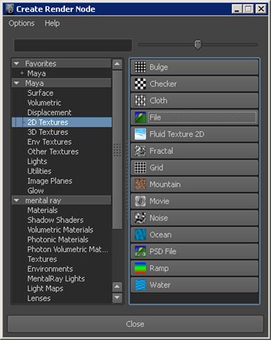

    レンダー ノードの作成(Create Render Node)ウィンドウが表示されます。
  7. レンダー ノードの作成(Create Render Node)ウィンドウの Maya セクションで、リストから 2D テクスチャ(2D Textures)を選択します。
  8. 右側のパネルで、使用する 2D テクスチャをクリックします。
    テクスチャについては、2D および 3D テクスチャを参照してください。
