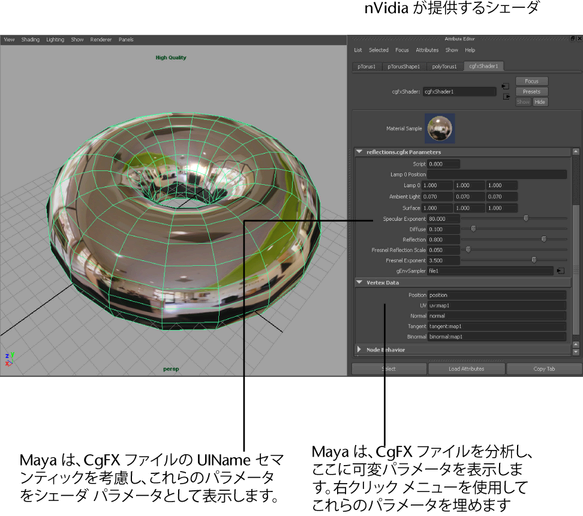

Maya には CgFX のサンプルが付属しています。これらのサンプルは次の場所にあります。

struct appdata { float3 Position: POSITION; float4 UVs: TEXCOORD0; };
この例で、この補助構造体は、UV1 と UV2 という名前の 2 つの float2 入力からオリジナルの float4 パラメータをすぐに集める必要があることを Maya に通知します。シェーダ自体はこの構造体を使用しません。この構造体は、この入力のデータを集める方法を Maya に知らせるだけです。
struct UVs { float2 UV1; float2 UV2; };
詳細については、例として UVPacking.cgfx を参照してください。
