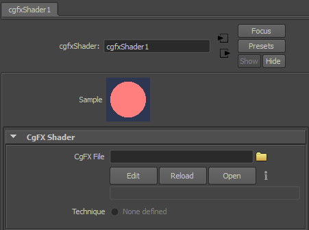

  1. ハイパーシェード(Hypershade)で、Maya > サーフェス(Maya > Surface)リストから CgFX シェーダ(CgFX Shader)マテリアルを選択します。
    新しいシェーディング マテリアルがハイパーシェード(Hypershade)に表示され、CgFX シェーダ(CgFX Shader)マテリアル ノードがアトリビュート エディタ(Attribute Editor)に表示されます。
  2. CgFX シェーダ(CgFX Shader)セクションで、使用する .cgfx ファイルへのパスを入力するか、または .cgfx ファイルを参照します。
    .cgfx ファイルを CgFXShader ノードに接続すると、プラグインはアトリビュートをアトリビュート エディタ(Attribute Editor)追加のアトリビュート(Extra Attributes)セクションに自動的にロードします(アトリビュートが存在する場合)。
  3. 追加のアトリビュート(Extra Attributes)セクションを開き、必要に応じてアトリビュートを調整します。
  4. 新しい CgFX シェーダ(CgFX Shader)マテリアルをシーンのオブジェクトに割り当てます。詳細については、サーフェスに既存マテリアルを割り当てるを参照してください。

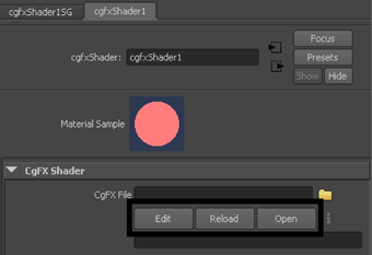

cgfxShader ノードのアトリビュート エディタ(Attribute Editor)で、Reload (リロード)Edit (編集)Open (開く)ボタンを使用すると、指定した FX ファイル上で該当処理を実行することができます。
Reload (リロード)
指定した CgFx ファイルをディスクからリロードします。
Edit (編集)
Windows の Microsoft® メモ帳か Linux の vi で、指定したCgFx ファイルを編集用に開きます。必要に応じてファイルを編集して保存します。Maya は、自動的にこの CgFx ファイルをリロードします。
Open (開く)
Windows のメモ帳の読み取り専用フォーマットと Linux の vi で、指定した CgFx ファイルを開きます。
