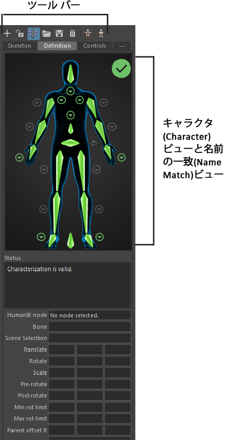

このツールバーは、ファイル間の定義のロードと保存、現在のスケルトンの定義のロックなど、スケルトンの定義を管理するためのグローバル コントロールのセットです。 ミラー一致モードの有効化と構成、マッピング テンプレートの適用と保存のためのコントロールもあります。
新しい空白のスケルトン定義を作成します。 |
現在のスケルトン定義をロック/ロック解除します。 |
ミラー一致モードを切り替えます。「ミラー一致の構成(Configure Mirror Matching)」も参照してください。 |
スケルトン定義のロード(Load Skeleton Definition)ウィンドウを開きます。ここで、マッピング テンプレートを適用したり、複数のボーンを自動的に名前でマッピングしたりできます。 スケルトン定義のロード(Load Skeleton Definition)ウィンドウを参照してください。 |
スケルトン定義の保存(Save Skeleton Definition)ウィンドウを開きます。ここでは、後日ロードできるマッピング テンプレートを保存できます。 スケルトン定義の保存(Save Skeleton Definition)ウィンドウを参照してください。 |
現在のスケルトン定義を削除します。 |
新しいコントロール リグを作成します。コントロール リグを作成するを参照してください。 |
新しい空白のカスタム リグ定義を作成します。 |
