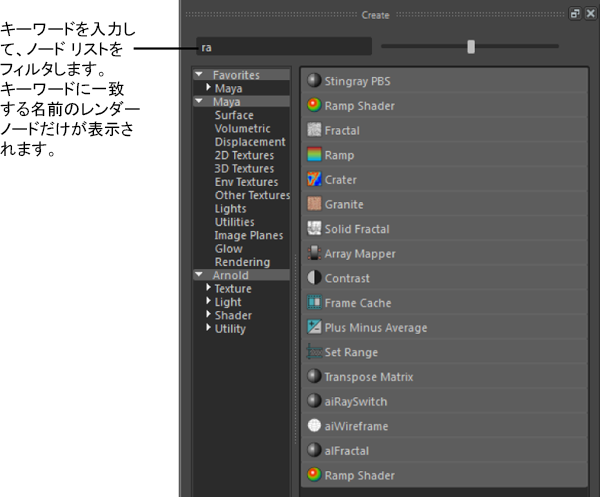

レンダー ノードを検索する
作成するレンダー ノードのキーワードを入力します。キーワードを入力すると、リアルタイムに作成(Create)タブの右側のパネルが更新され、入力内容に一致する名前のレンダー ノードのみが表されます。
検索領域を使用して、選択内容をクリアすることもできます。セクションを選択すると、選択したセクションのノードのみが右側のパネルに表示されます。選択内容をクリアするには、検索領域で[Enter]キーを押します。
