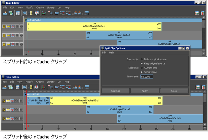

nCache クリップを分割すると、オブジェクトのキャッシュされたシミュレーションを、複数の再使用可能なキャッシュ クリップに分割できます。
サイクルされている nCache クリップは分割できません。分割する前にサイクルされているキャッシュ クリップをマージする必要があります。詳細については、nCache をマージするを参照してください。
nCache クリップを分割するには
現在のオブジェクトのすべてのキャッシュがクリップとしてトラック ビューに表示されます。
nCache クリップが現在のタイムのインジケータの現在のフレームで分割され、選択したキャッシュ クリップの代わりに 2 つのキャッシュ クリップが表示されます。
nCache クリップは、クリップの分割オプション(Split Clip Options)ウィンドウの現在の設定に従って分割され、選択したキャッシュ クリップの代わりに 2 つのクリップが表示されます。Trax エディタ(Trax Editor)の編集(Edit)メニューで分割(Split)を参照してください。
キャッシュ クリップの分割(Split)操作によって変更された nCache クリップの名前は、適宜変更しておくと元の順番を記憶するのに役立ちます。
