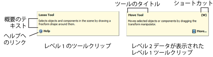

レベル 1 のウィンドウはすべてのツールクリップに含まれています。
| アトリビュート | 修正される問題 |
<toolclip> |
すべてのレベル 1 およびレベル 2 ツールクリップ要素を含めます。 |
<key> |
ツールクリップを要求するために使用されるキー名です。「ツールクリップを作成する」を参照してください。
注:
ツールクリップ検索パス内の 2 つの ToolClip.xml ファイルにキー名が存在する場合、Maya は最初に検出されたキー名を使用します。 |
<help> |
(オプション)レベル 2 ツールクリップが存在しない場合にツールクリップ ウィンドウに含まれる、ヘルプ リンクの場所を指定します。(下記のサンプル コードのように)この場所には URL または内部ヘルプ文字列を指定することができます。場所を指定しない場合、ヘルプ リンクは既定のヘルプのホーム ページになります。 |
<title> |
ツールクリップ ウィンドウ内に表示されるツールのタイトルです。 |
<shortcut> |
(オプション)既定のキーボード ショートカットです。Maya ではキーボード ショートカットが自動的に割り当てられますが、このアトリビュートを使用してツールクリップ ウィンドウ内に表示されるキーボード ショートカットをオーバーライドすることができます。 |
<text> |
ツールクリップ ウィンドウ内に表示される概要テキストです。 |
<toolclip key="moveTool" help="files/MoveTool.htm" title="Move Tool" shortcut="W">
<text>Move selected objects or components by dragging the transform manipulator.</text>
...</toolclip>

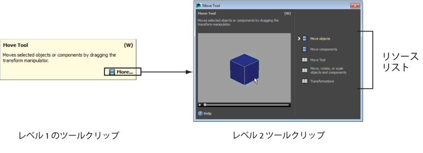

| アトリビュート | 修正される問題 |
<expanded> |
すべてのレベル 2 ツールクリップ データを含めます。拡張されたセクションがツールクリップに含まれている場合は、詳細(More)ボタンがレベル 1 ツールクリップ ウィンドウに表示されます。 |
<default-resource> |
(オプション)レベル 2 ツールクリップが開かれたときにビューア/プレイヤーにロードすることができる、ツールクリップのリソース リスト内にある特定のビデオまたはイメージ リソースを指定します。<index> アトリビュートは、リソース リストのどの項目がビューアまたはプレイヤーにロードされるかを決定します。たとえば、値を 2 に設定するとリスト内の 2 番目の項目が表示されます。既定では、<index> アトリビュートは 1 に設定されています。 |
<resourcelist> |
レベル 2 ツールクリップ ウィンドウに表示されるリソースのリストを指定します。ビデオ、イメージ、外部リソースへのリンクを含めることができます。 |
<video> |
リソース リストにビデオを追加します。<location> アトリビュートを使用して、ファイルの名前とツールクリップ ウィンドウに表示されるタイトルを指定します。カスタム ツールクリップを作成するときは、すべてのビデオを WebM フォーマットにして、users.toolclips¥Resources または <customdirectory>¥Resources サブフォルダに置く必要があります。 |
<image> |
リソース リストにイメージを追加します。<location> アトリビュートを使用して、ファイルの名前とツールクリップ ウィンドウに表示されるタイトルを指定します。カスタム ツールクリップを作成するときは、すべてのイメージを JPEG または PNG フォーマットにして、users.toolclips¥Resources または <customdirectory>¥Resources サブフォルダに置く必要があります。 |
<link> |
リソース リストに外部リンクを追加します。location アトリビュートを使用して、リンクの場所とツールクリップ ウィンドウに表示されるタイトルを指定します。(下記のサンプル コードのように)この場所には完全修飾 URL または内部ヘルプ文字列を指定することができます。 |
<expanded>
<default-resource index=”1”/>
<resourcelist>
<video location="MoveTool.webm">Move Objects</video>
<image location=”MoveTool.jpg”>Show Objects</image>
<link location="files/MoveTool.htm">Using the Move Tool</link>
</resourcelist>
</expanded>
